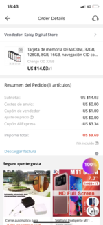

Aprovechando varios cupones de aliexpress esta semana compre la tarjeta de 32 por 8,25€
No creo que vata a alemania pero por ese precio me parecia feo no comprarsela al chino
