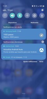

Muy buenas!!! Os ha salido un aviso de Android auto que para seguir usándolo hay que actualizar???
A mi en el móvil no, y en el coche hace días que no lo enchufo...
La prueba.
Tengo versión última 6.3.611324.

Pues si es algo se veía venir van a hacer todo lo posible para que las apps no oficiales no tengan cabida en su plataforma y quitar el peligro de ver videos en el vehículo. De todas formas fijo que le volverán a encontrar el punto flaco
