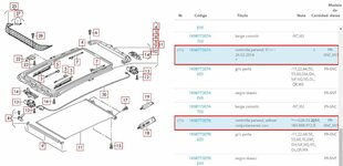

Por cierto, he encontrado esto por internet, puede que os sirva de ayuda en vuestra búsqueda:
La referencia de la cortinilla es 1K9877307A o 1K9877307B dependiendo del modelo
Buscando por la referencia he dado con esto por 188€ (desconozco la fiabilidad de esta web de recambios)
Recambios Originales AUDI - VOLKSWAGEN 1K9877307A 6Z0

Hacia visto los recambios pero son los mismos techos el de seat león st, passat, jetta, audi??? Sabeos los modelos exactos que llevan las mismas cortinilla, porque la referencia de nuestros Tiguan no es igual.
