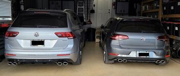

Si es gasolina por que no montas las salidas del Golf R 7,5. Queda Brutal aunque parece que debes alargar los 4 tubos.

El problema que tengo es el difusor trasero. Los escapes ya los tengo pedidos . Me falta ultimar los detalles del difusor . Si con el del 240cv me vale , estoy finiquitado
