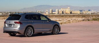

Yo sigo con mi idea y lo estoy consiguiendo, salidas funcionales y que el bombo deje de verse, como ya dije va a ser como hacen algunas marcas, salida integrada en la defensa con el tubo por dentro sin que toque, el tubo es pvc (plantilla)
y se le nota la pared de unos 3mm, que hace que el tubo se note mas y se vea un pelin menos de diametro, cuando sea en acero que tendra pared de 1 o 1.5mm se vera algo mas grande y estara mas disimulado al no tener casi pared. Ya lo de las fotos si estas de pie y un poco alejado casi no se ve, asi que por ahora para mi bien:D
Ah, irá todo pintado en negro.

Queda muy chulo,¿pero as pensado la temperatura que coje el escape en las regeneraciones?, lo digo por que si un dia de verano en un viaje por carretera te salta una regeneración igual te hace un estropicio al pasar tan cerca el tubo de los plasticos de el espoiler y de el deposito de addblue :thumbsdown:
Os respondo, los plásticos a lo mejor sufren pero el que no intenta no consigue nada, por eso habra que probar :D:D.
JCB mas para dentro no porque como dices pueden sufrir los plasticos y como puse, pintado de negro y un poco separado del coche ya casi no se ven, para cuanto mas el coche que iria detras de mi, por poner un ejemplo.
German18t, las temperaturas las tengo en cuenta que en taller ya hice varias y se como va la cosa, lo de derretir habra que probar, pero ya voy a forrar el deposito de adblue y alguna parte mas en chapa de aluminio anticalorica como la que llevan los bajos de los coches por donde pasa el escape
