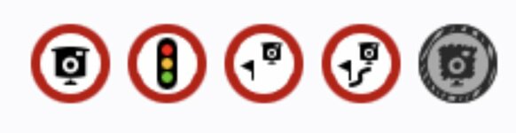

Os dejo los radares para el navegador con sonido 200metros antes y SIN CAMUFLADOS(esto es importante por que al final terminan siendo un castigo y dejamos de hacerles caso a todos)
Estan actualizados al 5 de julio de este año
El sonido sigue sin poderse cambiarse el que viene de serie no?
No, no puede cambiarse, los iconos son otros mas esteticos, siendo radares fijos, radares de semaforo, inicio y fin y tramo y radares de tunel
