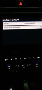

Me he cambiado de móvil, un Samsung s10, antes tenía un €7. Y ahora comparto Internet para darle al coche pero no coge nada. El coche me conecta bien, en el móvil aparece como conectado el tiguan, pero no tengo datos en el coche.
He llamado a atención al cliente y después de un par de días viéndolo, me dicen que con Android 9 y ciertas versiones del infotaiment, casualmente el mío, están teniendo problemas y que aún no tienen solución.
A alguno más le ha pasado??

Buenas, yo estoy igual des el sábado. Tenía un BQ e iba ok. Hace un par se semanas con un Samsung a50 y se conectaba correctamente hasta el sábado.
El sábado vi que no se conectaba el navegador pero en el movil aparecia conectado y en el coche en ajustes y wlna también estaba conectado.
Desde entonces sigue con esa misma situación aunque he eliminado el punto de acceso en el movil.
Se ha conectado en estos días una par de veces, pero en general no se conecta.
He pensado que era por el movil pero hoy probé con el movil chino de un compi en mi tiguan y le pasaba lo mismo.
