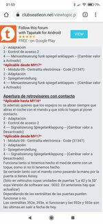

Cuando entro en el módulo 9 > Adaptación, no aparece la opción "spiegelverstellung" (ni en inglés, ni en español, q a veces mi obdeleven no sé xq me lo traduce al castellano).
¿Puede ser por el año de producción? ¿Porque al ser un extra no me lo han activado bien?
En las aplicaciones por créditos me aparece, pero cuando entro me dice que no está soportado, así que pinta mal.
Ah, y ni siquiera me funciona lo del código 31347. ¿Ha cambiado el código?

Creo recordar que para los my2016 ese menú se llama de otra manera, pero no recuerdo el nombre ni donde buscarlo. Si lo localizo os lo pongo
