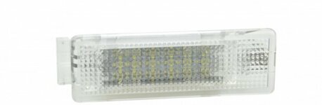

Si quieres poner el plafon del maletero de led ORIGINAL, lo puedes pedir en recambios con la referencia 2K5947101B VW LED Laderaumbeleuchtung Kofferraumbeleuchtung Leuchte Nachrüstbar Beleuchtung 2K5947101B 7L6947101A 3G0947101A
Ya está cambiado el plafón entero, se tarda menos de un minuto y aparentemente da mucha luz, esta noche lo comprobaré.
Viene todo incluido, solo hay que enchufar la clavija y listo. Adjunto foto, no es una bombilla tiene como 18 leds distribuidos por todo el plafón.
Con los gastos de envío 14.00 euros, el original sale por 18.00 lo mismo compensa más el original sabes si da la misma potencia que el de por fuera?
Por 4 euros si q compensaría pero como no sé cuántos lumenes tiene el original y este ya lo probé en el golf y da mucha luz me he tirado de cabeza a por el. Te paso foto para que veas lo que alumbra por la noche
Comprada!! A esperar a que llegue. Luego me echas un cable para el montaje que soy manazas para esto, si no es molestia
Sin problemas pero es muy fácil ya verás, se tarda menos de un minuto. Cuando la tengas me contactas y te explico.
Pues si miras el plafón de frente en el Coche tienes que hacer palanca hacia afuera con un destornillador plano en el lado izquierdo, no requiere mucha fuerza, una vez que lo saques intercambias el conector con el plafón nuevo, introduces primero el lado derecho donde está la conexión y luego aprietas con la mano hasta que escuches clack y listo.
