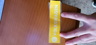

La pintura y el barniz la compre aqui muy buena calidad hasta el momento creo q todos o michos de nosotros conocera la pagina ANTICALORICA - ViniloPasion.com yo compre un par de packs de estos contar con 1 bote de pintura por pinza mas vale q sobre... Y por wl precio q tienen y 2 botes de spray acrilico de barniz brillo yo lo primero q hice limpiar la pinza bien y para eso use un descontaminante ferrico y una lija de grano fino lije lije y luego le eche el descontaminante ferrico le eche agua y las seque con aire con el compresor, y ya a dar pequeñas capas yo les si como unas 4 o 5 a cada pinza y se me quedaron muy bien y desde lejos q no haga gota y ya bien secas el barniz otras 2 o 3 capas
Gracias por el aporte, pusiste pegatina R? Entiendo que habría que pegarla antes del barniz no? Alguien las ha pintado en otro color? Has he visto en azul, pero de momento elegiría las rojas.
No, no puse pegatina r puse volkswagen y el logotipo pinte la pinza de gris y luego hize una plantilla donde hacen los vinilos o algun sitio de rotulacion entonces la pegue y tapen todo y le di un par de capas de rojo para mo cargar mucho ya q la pintura es muy espesadeje secar unos minutos y retire la plantilla deje secar y ya el barniz
