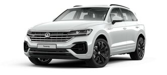

Te vas a animar a hacerlo en el Tiguan? :D Unas suzuka en negro pueden ser brutales.
si quereis ver unas suzuka en negras configurad el nuevo touareg rline, trae para ponerle unas suzuka 21' en negro brillo
jajajaj, de momento no, las suzuka todavia estan nuevas y no me canso de verlas.. Bueno, a lo mejor en futuro cuando me canso lo planteare de pintarlas en negro brillo que quedan brutal con el coche blanco.(Como el nuevo touareg;))
