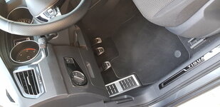

Hola Sin mas que subir las fotos de mis flamantes nuevos pedales. También he puesto un umbral en la puerta! Como se comenta por aquí: el del freno sin problemas, el reposapies con un poco de mañana y algo de fuerza (sin desmontar el lateral, solo levantarlo) y el pedal del acelerador un poco de mañana y fuerza bruta!
Buenas compañeras, uno más que ha montado los de aliexpress. Me costó al principio montar el del reposa pies, pero con las indicaciones de varios foreros al final resultó ser más fácil de lo que esperaba. Aquí una foto:
