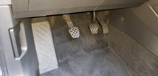

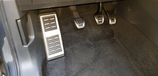

Se ha hablado mucho ya de esto pero son solo 10 euros en Ali y 5 minutos ponerlos si sabes como y guau! el cambio estético es brutal :thumbsup: para el embrague y freno es sacar los viejos y meter los nuevos encajando primero por abajo y luego empujando para que se metan las pestañas. El acelerador se mete encima del viejo de abajo a arriba como si fuera un raíl y puesto en 3 segundos. En el caso del reposapiés, ayuda mucho levantar un poco con la mano izquierda el panel de plástico para liberar el viejo y poner el nuevo, este se encaja primero por la derecha y luego es solo empujar para que se metan las pestañas (sonarán los clicks)
Por cierto, sorprendente lo bien hechos que están y lo bien encajados que quedan, parecen originales.

Como se comenta por aquí: el del freno sin problemas, el reposapies con un poco de mañana y algo de fuerza (sin desmontar el lateral, solo levantarlo) y el pedal del acelerador un poco de mañana y fuerza bruta!

Buenas compañeras, uno más que ha montado los de aliexpress. Me costó al principio montar el del reposa pies, pero con las indicaciones de varios foreros al final resultó ser más fácil de lo que esperaba.

Alguien que me pueda decir si los chinos resbalan o no? antes tenía un A3 8P y en su día tuve que comprar los originales al resbalar mucho en mojado.
Gracias
Yo tb los tengo, y muy contento. A mi personalmente no noto que resbalen
