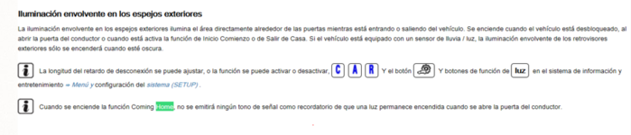

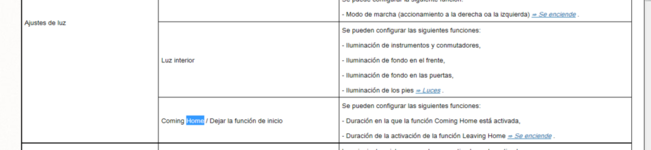

en el MK2, el comming home es por defecto, cuando le das al mando o al keyless. pero el leaving home es manual, tienes que activarlo, en los menos le pones el tiempo, pero antes de bajarte del coche, tienes que hacer una "ráfaga de luz larga", y se quedan encendidas, el tiempo que lo pongas, sino... en cuanto cierres tanto con keyless o mando, se apagan del tirón.
lo descubrí este finde.
si alguien sabe como ponerlo por defecto, que lo diga, pero yo no lo encuentro, creo que es manual.
