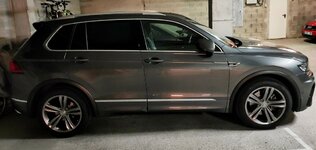

Yo estoy en la misma duda que tu, acabo de comprar unas sebring en 19, y no se si montarles 255/45/19 o 235/50/19. La diferencia estética entre las dos opciones me importa poco. Me preocupa más el que con las 235 pueda quedar expuesta la llanta, o si aún siendo poca la diferencia de estas medidas, pueda afectar al rendimiento. A ver si alguien que haya probado las dos medidas nos da su opinión.
Al final me decidí por la medida más pequeña ya que para el neumático que quería no la hacen en 255. Primer viaje y muy contento, poco ruido y buenas sensaciones. A nivel estético pierde un poco, pero te tienes que fijar bastante. Facilito fotos.

Podias poner una foto con todo el lateral del coche donde se ven ambas ruedas para ver como queda estéticamente?

Buenas fotos Armand, le quedan bien esas gomas, a ver si notas diferencia en el consumo, ya nos cuentas.

Ahí la tienes. Otra cosa importante, de 235 ( 135€ unidad ) a 255 ( 170€ unidad ) . Hablando de Dunlop igualmente o Bridgestone ( en 255 ).
