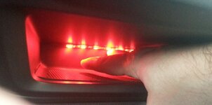

Un pequeño brico para poner luz en la guantera central.
Lo primero materiales necesarios
1 tira de led (en mi caso rojos)
un par de cablecillos
soldador
tester
y 20 minutos
Se prepara la tira de led con un par de cablecillos que vamos a pasar hasta una de las luces que alumbran los pies. De ahí sacamos la tension para alimentarlas, por lo que estas se encenderan y se regularán a la vez que las de los pies

y el resultado:
Realmente es muy sencillo, la única dificultad es pasar los cables desde la guantera hasta la luz de los pies
Mi pregunta al estar en paralelo con las de los pies la centralita no te dio error ..... con lo mimoso que es para las lámparas
Nada. Ni un solo aviso. Ten en cuenta que las tiras consumen muy poco

Aun así, como me conozco yo lo he puesto un potenciómetro de 5K en serie para regular a mi gusto.

regular si que regulan, pero muy poco y caso al final de la regulación.
Los led se regulan por corriente y no por tensión como las bombillas. La luz de los pies está pensada para regular bombillas y no led, por lo tanto regular lo que se dice regular, no es del todo cierto. Por eso en estos casos yo siempre pongo una resistencia en serie para hacerlo a mi gusto.

no me acuerdo donde compre las tiras porque fue hace mucho, pero vale cualquiera. Ten en cuenta que van en paralelo con las bombillas del repospies y no llevan CANBUS. Normalitas del todo

las tiras ya vienen preparadas para 12v y la guantera ya trae un par de agujeros.
Ah, vale, gracias aún más fácil....
Por cierto, que largura compraste de la tira led? es que he visto de muchas larguras.....
Gracias de antemano de nuevo
esa va al gusto. Si la quieres poner entera o solo un tramo. Yo he puesto un tramo de unos 10cm +/-
se corta y se sueldan dos cables. al positivo y al negativo y luego directamente a la bombilla de los pies.
