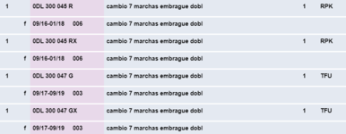

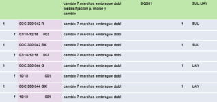

EL mio es RPK. Pues parece que hay distintas versiones, en el ETKA pone unas fechas. A ver si alguno con MY18 y OBD o vagcom puede mirarlo y ver desde cuando los han cambiado o hay distintas versiones independientemente del año. Mira si te coinciden las fechas y se habrá aclarado el misterio, el tuyo debería ser de finales del 2018 en adelante. ¿El tuyo es fabricado en Alemania o en Mexico.?
Pues yo llevo la DQ381. MY19 y la semana no se concretamente si me decís donde viene lo digo jejeje Tengo un Tiguan sport 2.0 TDI 150 DSG
Pues sí, de nuestro "debate" se ha destapado un nuevo DSGate por parte de VW. De momento los fabricados en 2019 llevan DQ381 (no DQ380 ) y los del 2017 DQ500.

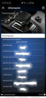

el mio fabricado la semana 46 de 2018, dos semanas antes de los recortes en el MY19, y segun el obd11 que le he metido ahora para ver, me sale la DQ381.
