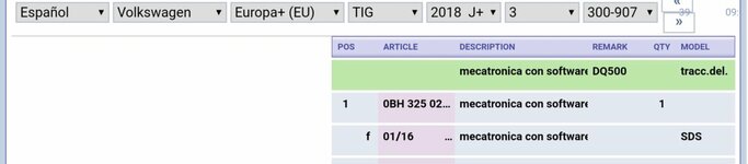

Lo pone bien claro en el despiece del coche, los tracción delantera llegan hasta los 150cv, y entre ellos el único que montaba hasta ahora DSG7 era el TDI 150 , los siguientes son 4motion. Además tiene su lógica, si todas las motorizaciones, menos una, tienen el par motor sobre los 400 o más menos una, la cual tiene bastante más que el gasolina equivalente, pues montan todas iguales. Los TSI 1.4 montaban DSG6 . Es posible que al montar los TSI 1.5 DSG7 hayan cambiado la del TDI 150 por la DQ 381, pero hasta ahora, al menos lo que pone en el despice, llevaba DQ500

Efectivamente lleva DQ500. Esa pantalla la tienes en GARAJE - (SELECCIONA TU COCHE)- UNIDADES DE CONTROL - ELECTRÓNICA DE LA TRANSMISIÓN - INFORMACIÓN. Y para reconfirmarlo más aun: El código DFGA es el del motor TDI 150CV, abajo aparece el cambio asociado al buscar la ref: 0DL300045R, que aparece en el pantallazo de OBD.
