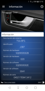

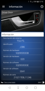

Subo info de mis centralitas. Quien las tenga igual puede poner los espejos, pero quien la tenga diferente ni idea. Habría que averiguar que versiones de software son compatibles con los espejos abatibles.

En caso de tener que poner la centralita donde y como saber cual es la correcta tiene alguna referencia?
Y de tenerla habría que meterlo en obdeleven igual?? Cualquier taller tiene el vagcom o obd??
Lo único que sé es que mi centralita si es compatible porque yo tengo los espejos abatibles. Otra centralita lo desconozco.
Y para que los espejos funciones hay que codificar si o si con OBDeleven o VagCom. Los talleres suelen tener equipos de codificación genéricos y con algunos se podrá codificar y con otros no. Para no fallar puedes ir al concesionario oficial o buscar algún forero de tu zona que tenga OBDeleven o VagCom.

En caso de tener que cambiar la centralita sabeis donde se puede comprar
Puedes comprarla en recambios del concesionario o por internet buscando por la referencia.
Y como puedo saber la referencia de la centralita de uno que lleve espejos abatibles para buscarlos por Internet
