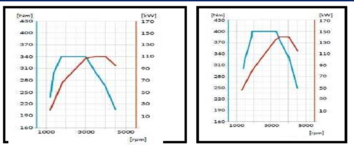

Las curvas de par y potencia del TDI 150 y TDI 190:
EL 190 tiene más par en toda la curva, así que ni caso al comercial, ni idea. De hecho en el 190, a 2500RPM ya tienes los 150cv y aun te quedan 1000rpm hasta los 190cv. Es decir, cambiando a 2500rpm ya tienes todo lo que da el 150cv, con más par motor. Lo que no tienes que caer es en el error de mucha gente de pensar que llevas un tractor de los de antes. Estos motores, si quieres notar lo que llevas debajo del capó hay que pasarlos de las 2000RPM.
El 240cv sí que tiene un empuje bestial desde abajo.

Lo único que se me ocurre es que el perfil del propietario del tdi190 es mucho mas exigente que el del tdi150, porque segun las graficas el 190 empuja mas en absolutamente todo el rango de rpms, asi que si el 190 es perezoso en bajas rpms... el 150 entonces lo deberia ser aún mas! No?
O quizas el problema es de lag y no del propio motor!
