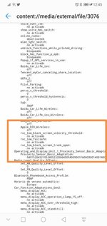

Alguno de votros conoce la forma de habiltar las cámras del tiguan para que funcionen en marcha y no se desconecten al cabo de unos segundos?? Supongo que existirá esa posibilidad... Gracias
Ya lo pregunté yo hace tiempo y no obtuve respuesta... Supongo que de momento no se podrá o no hemos dado con la modificación aun.
Hay una codificación que es por velocidad y no por tiempo en la cámara trasera que es la que tengo, de 14 km/h lo baje a 5 km/h naturalmente se desconectan a la velocidad que codifiques
Mmmm podrías poner la codificación? A ver si se aplica también a la cámara 360 que era lo que quería. Gracias!!
Esa codificación de velocidad como máximo aguanta activa la cámara hasta 20 km/h, por encima de esa velocidad no se puede codificar y la cámara no se puede activar.
Pongas el valor que pongas al llegar a la velocidad de 20 se desactivan junto con la activación del bloqueo de puertas. Aqui hay varios puntos que tienen que ver con la fiesta. Hay ajustes en varios módulos que aunque los modifiques sigue sin funcionar. En el B4 por ejemplo está el bloqueo por velocidad algo tendrá que ver junto con la restricción de VIM,, luego algún ajuste en el 5F tipo Y no te extrañe que algún punto sin "nombre" en el 09 o 19 para ponerlo fácil. Una de esas cosas que obdeleven no facilita por ser una aplicación "tolerada" por VW.
