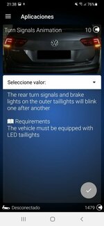

Debo recurrir a vuestra ayuda o me meto en un marrón…
En su dia, modifique las luces traseras con una de las aplicaciones (ni idea de cual, no se si es escandinava u otra)
Lo cierto es que hoy me dicen en la itv que eso lo tengo que quitar, que no puede ser que al activar el intermitente se enciendan leds de color rojo.
Casualmente hoy que le he prestado el obd a un compi que vive a 100km de mia casa . Bueno, mañana lo recupero y espero poder desactivar esto, porque si no me veo estos dias de navidad con el coche en el garaje.
He hecho un video de como tengo ahora:
https://youtube.com/shorts/2TDeytvyAYE?feature=share
Me podeis confirmar que son las luces escandinavas? O es otra mod?
saludos y gracias
Sin verlo ya te digo que no son las luces escandinavas, pues yo las tengo y he pasado itv, y solo afecta a llevar las luces de posición traseras también encendidas, nada de intermitentes ni frenos, así que es otro mod.
Joder, pues ya me has acojonado…
Me ha comentado un usuario que en la app aparece una lista con las modificaciones hechas hasta el momento, espero poder averiguar por ahi cual es.
La otra opcion es cargar la configuracion inicial, pero esto me temo que es mas complejo.
Joer que mala suerte, en el peor momento, a puertas de la navidad, ITV ya caducada…‍♂️
Bueno, de momento he conseguido entrar en mi usuario y aunque no puedo conectar el chisme, en la app veo el historial de mods. Al 99% es esta: Turn Signals Animation
Entiendo que será tan sencillo como una vez conectado, entrar de nuevo en la aplicación y sustituir el valor actual ON por el anterior OFF.

Déjala como estaba y listo, pasa la itv, y luego si las quieres volver a poner como estaban puedes hacerlo hasta que vuelvas a pasar la itv.

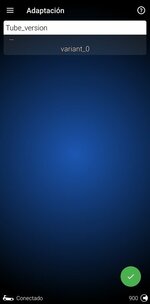

No consigo cambiar las pantallas del DC. Antes siempre lo hacía con las aplicaciones, pero ahora no quiero gastar los créditos. Alguien sabe cual es la codificación.Mi tigu es del 18
Un saludo
En mi tiguan Tech&go no figura ese apartado voy a probar co adaptación _imagen en pantalla y os cuento.
Muchas gracias Ver el archivo adjunto 61274
Ya he dado con ello, es en módulo 17 -adaptación- tube versión las variantes del 0 al cuatro.
Por si lo quiere poner el administrador en procesos verificados.
