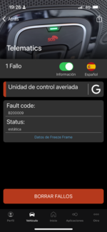

Hola foro! Ayer cambié la batería en Norauto y pagué también la codificación. Tras sacar el coche veo un error y me volví para decírselo al mecánico.
Me dice que ya le ha metido la máquina y borrado los fallos, pero que tengo que circular y se quitará solo. Ayer hice 10 km y ese error sigue ahí. ¿Os suena de algo? ¿Alguien ha tenido el mismo problema?

Podría ser otra batería, pero el error no estaba cuando entregué el coche. Volveré a que lo revisen y si no lo resuelven tramitaré una hoja de reclamaciones. Bajo mi punto de vista, ellos deben gestionarlo.
Me autocito, he borrado el error con mi OBD Eleven y desapareció. Parece que vuelve a funcionar normalmente. IMG_0698.png
