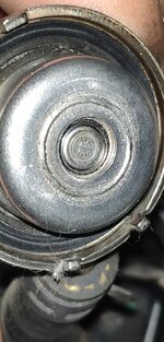

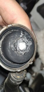

Tal cual te ha comentado el compañero. Un torx hembra de 7mm. Y para que sea más sencillo de manipular para girarlo hacia ti y demás te recomiendo que quites un tornillo allen que suelta una pletina de plástico que sujetan las tuberías. Te pongo foto.
Gracias por las fotos ¡¡¡, en cuanto tenga la llave de vaso e-torx 7 me lio y os comento; yo llevo 65.000 km.
Perfecto compi. Para limpiarlo usa agua caliente o bien se la vas pulverizando en el inyector o mojas un respiro en el agua y le vas frotando. Se queda impoluto!

Ábrelo y límpialo, no cuesta mas de 10 min .
El mío con 78 mil , ya as visto como estaba.
Tengo ganas de hacerlo.. creo que tengo las llaves.., pero la abrazadera lleva algo como un muelle o algo así. ??..
Yo también lo abrí, y no estaba muy mal con 90 mil kms.
Con un trapo muy caliente se quitó fácil.
Se quita fácil, no me acuerdo que abrazadera llevaba, cuidado que no se caiga entre el motor, pon unos trapos o toallas o papel y ya está.
otro más que lo limpia, no estaba muy sucio con 160k kms y como decís con el trapo sale todo:thumbsup:
