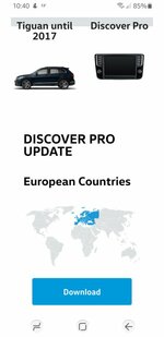

Hola, explícame el proceso que seguiste y el archivo que bajaste de la página de volkswagen y comprobaremos si es correcto.Al final no tuve suerte Ver el archivo adjunto 56467
Creo que el error estriba en que según la imagen de tu aparato, has elegido el posterior al 2017 y has de escoger el anterior al 2017. Has elegido el MIB2 y tú tienes el MIB1.Descargué de aquí ( mas de 2 horas) https://app-connect.volkswagen.com/mapupdates/int/en/index.html
Entré en tiguan después de 2017, después en pro, descomprimir em 7zip y lo pasé a un USB de 64 gb, que se me estropeó la SD de 32, al ponerlo en el coche me salió ese mensaje
Ok, hoy vuelvo a intentarlo, gracias.Creo que el error estriba en que según la imagen de tu aparato, has elegido el posterior al 2017 y has de escoger el anterior al 2017. Has elegido el MIB2 y tú tienes el MIB1.

Esto has de descargar Ver el archivo adjunto 56555
y después descomprimir con 7-zip y una vez descomprimido pasar a un pen o tarjeta e instalar en el infotainment.
