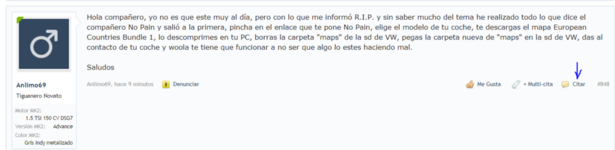

Cuando quieras responder a un compañero pincha primero donde la flecha (como he hecho yo ahora), en su comentario:
Y te aparecera, antes de escribir, el comentario del compañero. :thumbsup:
