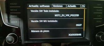

Hola, a mi en el obdeleven no me aparece version nueva en verde, sabeis si hay algun firmware nuevo para actualizar? La verdad es que en la web de descarga no me aclaro cual me puede valer....20220722_074918.jpg
Hola, a mi en el obdeleven no me aparece version nueva en verde, sabeis si hay algun firmware nuevo para actualizar? La verdad es que en la web de descarga no me aclaro cual me puede valer....Ver el archivo adjunto 60468
Puedes poner actualizar a esta versión
MIB Solution :: Login
MTS2_EU_VW_P0231D...
Es la última para tu unidad, siempre tienes que buscar que solo varie las 2 últimas cifras antes de la D, y se mantenga todo lo anterior MST2_EU_VW_P02....

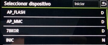

Buenos días, llevo desde ayer intentando actualizar, pero no me deja cuando debo de darle a iniciar, esta sombreado y no deja darle. Sabéis que puede ser?? He revisado y confirmado que he descargado bien la versión de actualización. Que me dejo atrás??

Que necesitas actualizar? Los Mapas? estos archivos son para actualizar el Sistema de Infoentretenimiento.
Necesitaría más datos para saber que equipo tienes, el Software que tiene instalado.. .
