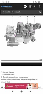

Se que éste hilo es antíguo, pero no he querido duplicar.
En el video adjuntado mas arriba sobre el cambio de aceite en un Golf-R he sacado éste pantallazo donde indico los tornillos de llenado y vaciado.
Posteriormente me he puesto a buscar imágenes de la pieza en el Tiguan II, por ver si coincidia el diferencial, y resulta que es disitinto, el tema ésta en que el tornillo de variado si coincide pero el de llenado no lo veo.
Alguien sabe si es el que indico en la siguiente imagen?, o está en la parte superior?
Acabo de encontrar otra fotografía donde se ve el tornillo en la parte superior, creo que el tema está aclarado.
