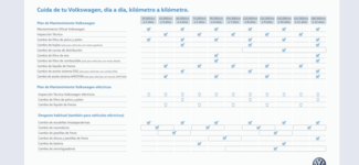

Hola! Me he encontado con este pantallazo de revisiones, ahi donde dice “cambio de aceite sistema 4motion”, ¿crees que incluye haldex y diferenciales? Mas que nada porque no veo nada mas sobre el tema.... Gracias!
Hola David Ya sabes si es haldex y diferencial? Yo creo que es solo haldex, ya nos contarás. Un saludo
