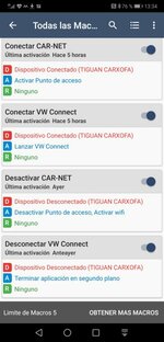

Mi pantalla antes...
Después de descargarse varios destinos...
Historial de destino después de haber navegador a todos los anteriores...
