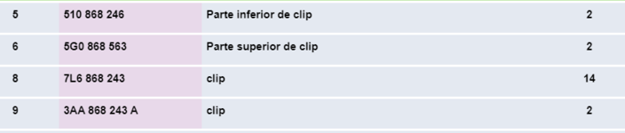

Los clip por si se rompen Las traseras: Compra herramientas de plastico para desmontar las piezas, las venden en amazon por cuatro duros.
