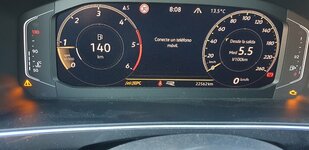

    Pues el jueves recogí mi nuevo Tiguan All Space sport 2.0TDI 190 CV y después de 300kms hoy por ciudad se len ha encendido un mensaje que pone EPC y parecía que el motor entraba en modo de protección y no se revolucionaba y casi no dejaba acelerar... he parado el coche y he vuelto a encenderlo y ya no aparecía el mensaje.... y el coche funcionaba normal... el lunes llamaré al concesionario a ver qué me dicen...

    Tras pasar por el taller me dicen lo siguiente: "Tiene una avería esporádica" que se puede volver a producir o no volverse a producir. La máquina les ha indicado que la advertencia saltó por la turbina... Solución, 2 alternativas:
    1. Que me lleve el coche y se lo vuelva a llevar si falla
    2. Que les deje el coche y ellos lo prueban a ver si les salta, si les salta intervienen y si no pues nada...
    Según el jefe de taller, el protocolo lo que les dice es:
    Primera vez que salta resetear los errores
    Seguir utilizando el coche
    Si vuelve a saltar el mismo fallo intervenir (que supongo que será meterle mano y buscar)
    Y del protocolo no se han salido, así que me he vuelto con mi coche, y de momento no me ha vuelto a saltar, espero que no me salte en vacaciones en medio de un adelantamiento :S

    Pues a mí después de mes y medio de recogerlo (nuevo) y con menos de 2.000 km también me ha saltado el epg, limíta las revoluciones a 4.000 y fallan algunos temas. Lo acabo de aparcar y a ver que pasa por la tarde cuando vuelva a arrancarlo.
