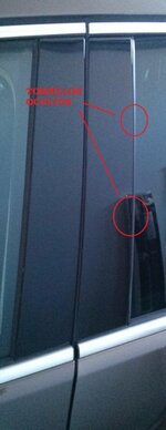

Bueno espero que os guste el mini tutorial. Está hecho con paint que siempre ha sido mi amigo.
A ver no es nada complicado, pero hay que ir con cuidado porque la pieza es bastante frágil.
1º- Abrimos la puerta delantera y bajamos la ventanilla trasera.
2º- Como se ve en la imagen(1) hay que tirar de la junta de plástico de la ventanilla trasera con cuidado. Va saliendo sola con un poco de esfuerzo.

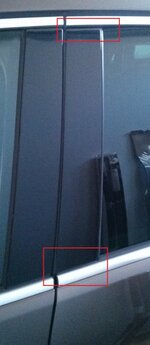

3º- Con esto ya veremos los dos tornillos ocultos que más o menos están donde señalo en la imagen(2).
4º- Quitamos los tornillos.
