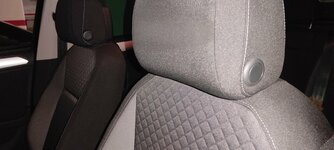

Yo no consigo pillar el punto , haber si luego a la tarde lo vuelvo a intentar:mad:
A mi también me costó un montón y era por qué lo quería hacer todo con un solo botón .
En mi caso es pulsar detrás y cuando hace "click", entonces le aprietas al botón lateral del apoyacabezas y empujas hacia abajo.
A mi en cuando pulso atras, baja solo (en la lado del copiloto) en el del piloto no puedo bajarlo
Lo he probado hoy,buscando el punto con el pulgar y los he bajado!
Gracias!!

Por la parte trasera central del respaldo, tienes que apretar, veras en la foto que atraviesa el respaldo que hay un cruce y en medio un boton.
Has de localizar esa zona y apretar, cuesta encontralo, pero con el tacto y apretando daras con el. Paciencia porque no es facil y la primera vez cuesta que se desbloquee, una vez pulsado y desbloqueado, lo notaras por un clickVer el archivo adjunto 56181 , podras bajarlo y que se toquen reposacabezas y respaldo

tienes que apretar el boton trasero y cuando hace "click", entonces aprietas el boton lateral del reposacabezas y ya baja hasta que se junta con el respaldo.

E conseguido bajar el del copiloto y en ese si noto el clip .pero el del conductor no suena igual el clip y no baja y e intentado dando los dos botones a la vez y no baja y si quiero quitarlo tampoco me da que ese está roto, igual lo tengo que llevar a la Volkswagen a que lo miren
Bueno pues como está en garantía ya e cogido cita en la Volkswagen para que lo solucionen, yo creo se a soltado el mecanismo que desbloquea el reposacabezas
Pues ami ya me han cambiado la pieza , estaba rota por eso no bajaba
He bajado el del copiloto a la quinta pero fácilmente. En cambio el del piloto no he podido, ni a la décima.
Ya lo he conseguido en 1 minuto.

Es un poco complicadillo encontrarle el punto, ya hice varios intentos en dias diferentes porque no habia forma hasta que...Eurekaaaa!!!, di con el botoncito que esta un monton de disimulado y ya bajaron los cabezales a tope
