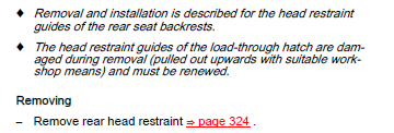

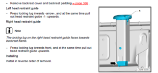

Buenas, despues del preceptivo periplo por el foro y por internet en busca de ayuda inicio este tema. Me he percatado después de un año de la falta de la pestaña en forma de media luna que libera el movimiento vertical del reposacabezas trasero derecho, como veis en la foto. El reposacabezas casi no lo muevo porque habitualmente ahí va la silla del niño.
He pedido a recambios de mi concesionario oficial la pieza de repuesto y me ofrecen únicamente el soporte completo, que se mete unos 10cm dentro del asiento. Con el tema del covid me dicen que no me lo instalan sin cita previa y veo que me van dar cita para dentro de un mes y a cobrar lo suyo por los 10 minutos de mano de obra además del precio de la pieza original (12 €). El mecánico me asegura que es muy simple, se tira del soporte viejo y se introduce el nuevo y que lo puedo hacer yo si soy un poco mañoso pero quisiera confirmación de algún miembro del foro con experiencia antes de escarallar el soporte actual o el tapizado del asiento.
