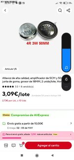

Hola buenas.
Lo primero agradecer a este colaborador y foro por la ayuda aportada.
He sido sufridor de este problema y gracias a esta aportación lo he solucionado y a la que tengo que aportar algo mas.
Yo despues de leer este aporte me puse manos a la obra profundizado un poco mas y buscando la opcion mas asequible por lo que encontré en AliExpress altavoces de tamaño que requería (tamaño original 5,2 cm, 4omh 2,5w - y yo compro 5cm, 4omh 3w 1,8altura) precio de 2uds 2,99€ IMPRESIONANTE. Desmonto como veo en los tutoriales y adapto al soporte que trae el cuadro desueldo cables y sueldo al nuevo altavoz aporto foto producto final, lo unico por decir algo no he podido poner la rejilla de inox pero hay espacio suficiente detras del cuadro por lo lo que no le afecta, tambien aporto foto del altavoz antiguo retirado del soporte, no olvidar que he tenido que retirar el iman viejo y abocinar para el nuevo iman de altavoz comprado, y para terminar va de maravilla, como buscando el problema desmonté el radar delantero de frontasist perdio la calibracion pero sin problemas, cojo mi maquina ds150E delphi con software ds150 2021.10b y calibro el ACC borro todos los fallos y como si no hubiera pasado nada.
Bueno es mi pequeña aportación y sobre todo un saludo para este gran foro y todas las personas que lo componen.
Un saludo.
