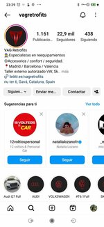

Bueno te cuento me aparecía eso de error cuadro de instrumentos y me aparecía error en los km parciales al superar los 1300 km en contador parcial entonces lo pongo a cero siempre que reposto. Prueba a resetear los km ponerlos a cero y andar un km Parece un problema de almacenamiento de memoria le pase el vag con y da un error de almacenamiento prueba con ellos son especialistas en cuadros
