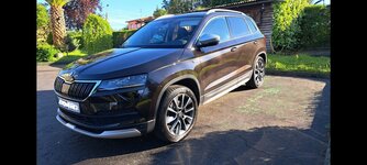

Porfin lo tenemos reparado!! Y ya con nosotros en casaScreenshot_20240412_224606_WhatsApp.jpg
