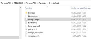

En mi último viaje a Sevilla, 1200 Km entre ida y vuelta por rutas diferentes, se me hizo insoportable el "ding" de aviso de los posibles radares camuflados interrumpiendo constantemente la música. Pues bien, para solucionarlo basta modificar el archivo "categories.pc" que está en upload_2020-2-29_12-37-53.png
y que puede abrirse con el Block de notas

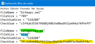

basta cambiar el "true" por "false" en la fila asociada al icono cuyo sonido queremos evitar y listo, veremos el icono en pantalla, pero no tendremos el "ding" machacándonos el oído
Atención, el cambio en el fichero "categories.pc" modifica su "checksum" y tamaño en bytes, así que hay que calcularlo, igual que con los iconos, e introducir sus nuevos valores en el fichero "hashes.txt" por el mismo procedimiento

En mi último viaje a Sevilla, 1200 Km entre ida y vuelta por rutas diferentes, se me hizo insoportable el "ding" de aviso de los posibles radares camuflados interrumpiendo constantemente la música. Pues bien, para solucionarlo basta modificar el archivo "categories.pc" que está en Ver el archivo adjunto 52600
