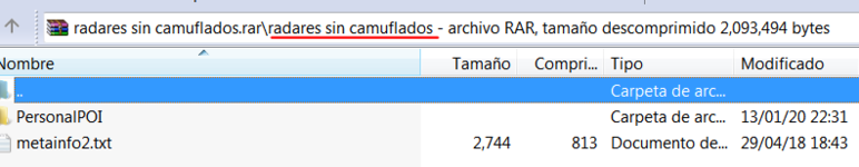

Hola, tras la petición de algunos compañeros, voy a colgar una pequeña explicación de cómo se instalan los radares.
1. Descargar el archivo compuesto por carpeta "pois" y el archivo metainfo.
2. Copiar en tarjeta o pen formateado en fat32.
3. Introducir en el lector del coche.
4. Encender radio, abrir navegador, ir a ajustes, actualización poise instalar nueva base de datos.
5, Aceptar, ir atrás a ajustes, mapa, activar pois personales, abrir desplegable y marcar los de radares.
6. Cerrar todo y ya está.
