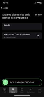

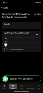

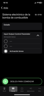

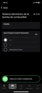

Genial yo compré la licencia pro, entiendo q gastando los 10 créditos en taller q es predeterminada sea suficiente para purgar el filtro, si no tengo la otra posibilidad también, he entrado en la aplicación 1 engine, prueba de salida, control de la bomba de combustible “bomba preelevacion” y me sale “deslizar para comenzar” ( adjunto foto), sabes si la bomba funciona de continuo y la tienes que parar o solo unos segundos y se para sola Gracias.
