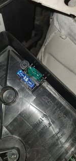

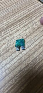

  14. Axier
    Axier Tiguanero Novato
    Motor MK1:
    2.0 TDI 140 CV
    Versión MK1:
    R-Line 4Motion
    Color MK1:
    Ya me lo han arreglado. Al final era que en la caja de los fusibles donde va en el vano motor, un fusible se ha fundido pero también se ha calentado y estaba derretido el plástico y todo de donde van los fusibles y por lo que parece por dentro también ha sufrido daños la placa. Me van a cambiar la placa de los fusibles. Menos mal que se han portado bien y me han hecho todo sin coste ninguno.
