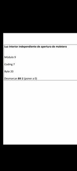

He realizado el mod de independizar las luces del maletero de las de habitaculo y al aplicarlo han dejado de funcionar la luz de dia, el maletero no abre y se queda encendida una luz de marcha atras.
Nose si alguien tuvo este problema, me he cargado la centralita o nose vamos estoy ‍perdido
Ya lo reverti y nada todo igual, he sacado de otros backup la Codificación anterior y la probaré mañana haber q tal si vuelve todo el sitio, pero la verdad que otros modos van bien, no me habian dado problemas. El mod en cuestión es este.
Y la centralita quedo mal codificada, solo espero no haber estropeado algun componente.

Eso se cambia en Adaptación. Por bit no se lo aconsejo a nadie.
El problema añadido es que no hay copia de seguridad si modificas así. En cambio, por adaptación, sí. Incluso lo puedes ver en el historial.
Busca en el módulo 09, Luz interior 2ª generación: Innenlicht bei offenem Heckdeckel einschalten: y ponlo en inactivo.
