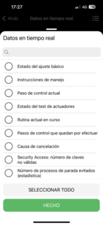

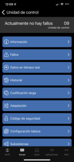

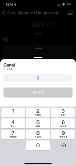

Buenos dias tengo el obdeleven y la app en mi iphone cuando voy a culquier modulo y le doy a adaptacion me sale datos en tiempo real no me sale como dicen modulo 9 adaptacion señales de respuesta zv-blinken hellleit etc solo me sale para que pongo un numero entre 0-255 es que hay que hacerlo con android? saludos.. Decir que el que tengo es el negro creo que es el pro.
Yo la borraría y la volvería a instalar, a mi si me salen perfectamente por lo que el fallo puede ser de la app o del propio obdeleven
Parece que este configurado para un mk1. Recuerdo que le hice a un amigo un par de adaptaciones en su mk1 y me pidió el numero de canal como a ti. Pero en el mío, no sale así. Has probado a decirle en el garaje cual es tu coche, selecciónalo antes sobre todo si estas sin conectar a el.

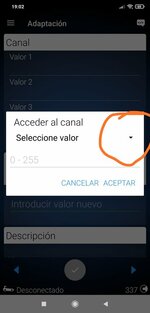

Tu coche es un mk1 o un mk2? Cuando te pide el numero de canal, por algun lado de esa pantalla hay un flechica negra que al pulsar es un desplegable y ahi te dice a que canal quieres ir.
