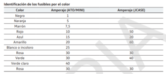

Mira la pagina 301, hay esta el que buscas, hay caja de fusibles en el interior y vano motor, te lo envio todo09A9C87F-BA23-4A65-B078-5D541D7D9559.png3F9C8B30-76E7-4B87-AB4C-F3A5C58FFAD9.png3E47031C-FDEB-4424-9D28-8BE91A2C5BFE.png0F7B1D1A-32CA-41B3-B296-BDEF6F3960DC.png108E24EE-B262-4C74-A18D-95D3B825A2F1.png62086C24-7ACF-49E7-8E48-71414CC180C2.png

En mi libro no viene la leyenda de a que corresponde cada fusible.
