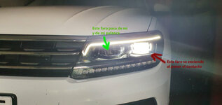

Tengo el coche desde el Jueves y no tengo idea de si lo que quiero preguntar tiene sentido o no. Eso sí, he buscado por el foro y no he visto ningún mensaje sobre el tema. El caso es que estudiando el coche en el garaje, doy al encendido y pruebo cosas, una de ellas las luces. Tengo led high con dynamic light assist y está configurado para que funcione así. Doy al encendido sin encender el motor, mando de luces en posición auto, empujo hacia adelante la palanca de luz de carretera, en el tablero se enciende el símbolo blanco con la A, y si vuelvo a hacerlo se pone azul sin A; tirando hacia atrás del mando, para hacer ráfagas, se enciende la luz azul del cuadro.... ¿todo normal? pues el caso es que los faros no hacen absolutamente nada, las luces permanecen como se ve en la foto, igual que al pulsar el botón de encendido. He probado con el motor arrancado y es lo mismo, he puesto el mando en luz de cruce y nada, en posición, sin embargo, al dar ráfagas se enciende el faro exterior.
Mosqueado he hecho el segundo scan con el OBDEleven (el primero nada más estrenar el coche fue perfecto, todo en verde, 0 mensajes) y he obtenido el resultado de la segunda foto. Mañana preguntaré en el concesionario, pero comprenderéis que antes me haya pasado por el foro para pedir vuestra opinión. Gracias compis.

Creo que lo he resuelto, resulta que desandando mis pasos, había programado con OBDEleven, en las aplicaciones, la de "Asistente de luces de carretera" a "ON" en lugar de "original". He restituido el valor original y ¡voi la! tengo ráfagas. ¡que susto más tonto!
pongo foto con los faros con la luz de carretera encendida
