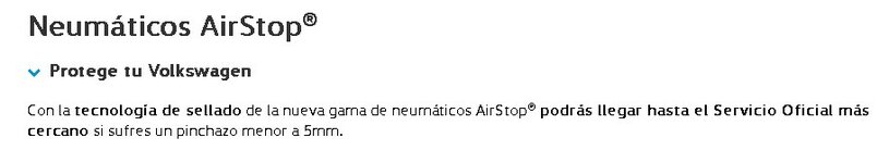

Hola a todos!!!! Aún no tengo mi Tiguan, pero tengo algunas dudas y ésta es una: el opcional R-Line exterior para el Advance incluye llantas Sebring de 19" y neumáticos AirStop 255/45 R19. Estos neumáticos son los que se denominan "anti-pinchazos" o "auto-sellantes"??? Muchas gracias por vuestras aclaraciones.

Te olvidas de un detalle sin importancia : https://www.slime.com/es/products/auto/tire-repair/tire-repair-kits/flat-tire-repair-kit-dial.php El sellante para neumáticos de Slime sólo es para reparaciones temporales. Después de usar Slime, haga que su neumático sea reparado profesionalmente tan pronto como sea posible. Los autosellantes, si funciona bien, puedes seguir haciendo un uso normal del neumático sin pasar por taller.
pues yo vi esto... y si es mayor de 5 ? Seal Inside de Pirelli tambien le pasa lo mismo y de ser muy grande el pinchazo tambien debe pasar para repararlo, yo como dije prefiero el Slime, porque al cabo y al fin todos los neumaticos pinchados son poco fiables aunque te den el visto bueno, de que me vale pagar por una tecnologia que no es fiable al 100? con un simple bote de pegamento blandiblú de Slime me sobra, de hecho es el que se utiliza en las rutas por el desierto y en largas travesias de montaña en los Quad/ATV, y estos no se pueden quedar tirados por un pinchazo enmedio el desierto, aunque tambien utilizaran el kit reparapinchazos con la mechas. Reedit: esto es lo que hace el Slime la verdad es asombroso es una p.maravilla, crea un tapon y con el tiempo se endurece. y aqui reparando una rueda totalmente destrozada.

Bueno yo solo digo que alos 5000km se me clavo un clavo en las autosellantes,me decia que habia perdida de aire en una rueda,fui al concesionario y vieron un pequeño clavo de unos 5 mm clavado en la rueda,lo sacaron y listo. 3 años mas tarde y con 45000 km aun llevo las mismas ruedas y nisiquiera he tenido que incharlas mas de una o dos veces. Para mi es lo mejor que se ha inventado
