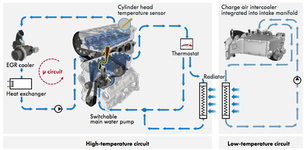

    DDE827FC-21FB-49E5-9B8E-C9B9EF05360B.png A26A46D5-9FC9-44CE-AEEA-7B893AB37A82.jpeg 19B39D68-72B8-4868-9AA2-6BC255E63A65.jpeg 6896F61E-A887-437B-9FDB-0D335C696917.jpeg 58F52A4A-5EB2-44B8-9871-DB5B98CD4897.jpeg AD6BC29C-A72A-42B6-AC80-5511D1A8A037.jpeg 0E491DB7-80F6-483E-9497-5248449D8E05.jpeg B214149C-85FC-42E4-ABF0-56F2659B98D7.jpeg Sigo intentando recopilar información sobre el Ea288Evo.
    Por lo visto lo hay con diferente potencia:
    136cv
    163cv
    204cv
    Por lo visto se ha eliminado algo el tiempo de actuación del turbo.
