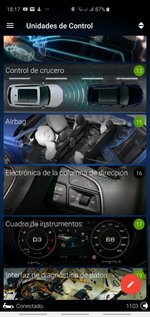

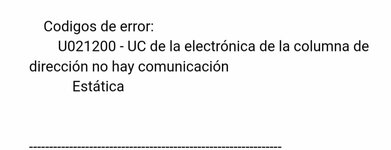

Hola a todos, tengo un tiguan sport mk2 MY19 tdi 150cv. Al intentar hacer el mod de claxon siempre activo, me he dado cuenta que esta unidad aparece el número de la misma en negro, he escaneado con OBDeleven y dice: Codigos de error: U021200 - UC de la electrónica de la columna de dirección no hay comunicación Estática Alguien con el mismo coche y modelo me puede confirmar que le funciona dicho módulo y le aparece en verde? Gracias de antemano.
A mi en el my18 me aparece en verde y he hecho el mod del claxon sin problemas. En todo caso el fallo que te da es esporádico, en cuyo caso la recomendación es borrar fallos y volver a hacer un escáner. Saludos.
Editoooooo Perdón copié mal es ESTATICA, He echo eso mismo y nada sigue saliendo es más no aparecen ni los datos del modulo 16
Esto me da el informe en la unidad 16 como veis no aparece ni número de serie, ni hardware, ni versión ni nada y en la otra foto es el error estático que da el modulo 19 al no tener comunicación con el modulo 16
Acabo de mirar los módulos de un my19 al que le hicimos unos mods y no tiene el módulo 16. Como no sea que en el obdeleven has escogido mal el vehículo.
Ya me das a pensar, pues si ese MY19 no tiene modulo 16 a ver si el mío no lo tiene y estoy enpestiñado, en la lista de módulos no me salía tuve que añadirlo dándole al + pero ya te digo no me sale en verde. No debería de llevar ese modulo todos los coches?? Ya que columna de dirección llevan todos...
Lo más probable es que esas funciones las lleve incluidas en otro módulo o se llame de otra manera. Recuerdo que hay más módulos en el my19, que en el my18. Saludos.
Tiene pinta que han fusionado centralitas, supongo que fusionando la centralita 16 con la 44, 13 ó 17.
