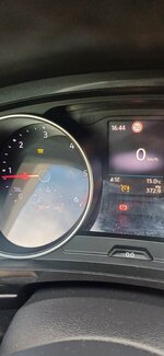

alguien me puede decir que puede ser este fallo pasa cuando vas andando el coche no pasa de 2000 revoluciones gracias de antemano
Hola eso tiene pinta de ser el filtro de partículas. Tienes que sacarlo la carretera y llevarlo revolucionado aunque sea en marchas cortas para poder hacer la regeneración del filtro de partículas. Eso pasa cuando haces mucha ciudad y el filtro de partículas no puede hacer la regeneración
